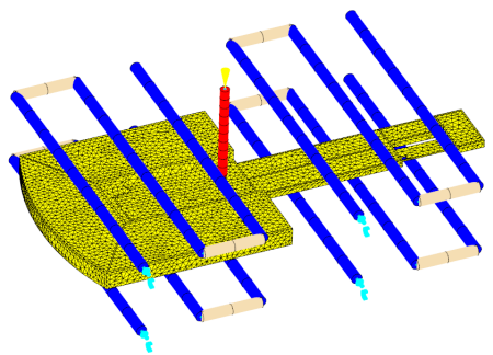

  8. 单击 视图动态观察图标“视图”选项卡 >“导航”面板 >“动态观察”),然后旋转模型以检查其几何和特征。请注意,在“方案任务”窗格中,教程模型用“Dual Domain 网格”表示。它包含一个注射位置和四条冷却回路。

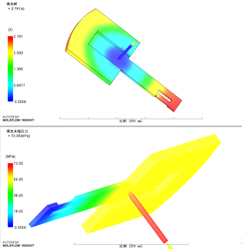

  10. 单击 水平拆分图标“视图”选项卡 >“窗口”面板 >“拆分”>“水平拆分”)。屏幕将被拆分并且在屏幕的下部分显示模型的副本。
    拆分窗格工具的工作方式类似于开关。使用工具打开和关闭拆分。关闭拆分将移除该窗格的所有特定格式设置。
    注意:窗格内的虚线表示活动窗格。
  11. 在下方窗格中单击。现在此窗格成为激活窗格。
  12. “方案任务”窗格的“结果”部分中选择“填充末端压力”
    注意:分析结果类型显示在每个模型窗格中。
  13. 旋转并放大模型的某一部分,并注意上方窗格中的图像未发生改变。这样,可查看模型不同部分中的不同结果。
    拆分屏幕
  14. 在底部窗格仍处于活动状态的情况下,从“方案任务”窗格的“结果”部分中选择“填充时间”。这样,可查看模型不同部分中的相同结果。

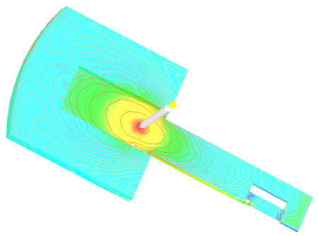

    通常以实体阴影颜色表示的结果(如“顶出时的体积收缩率”“填充末端总体温度”)不能进行叠加。
  43. 选择“填充末端总体温度”。在“方案任务”窗格中的名称上单击鼠标右键,并从显示的菜单中选择“特性”
    “图形特性”对话框即会显示。将在以后任务中讨论此对话框。
  44. 从对话框顶部选择“方法”选项卡。
  45. 选择“等值线”选项。
  46. “等值线数”文本框中输入 50,然后单击“确定”
    将以等值线的形式显示结果。
  47. “顶出时的体积收缩率”上单击鼠标右键,并选择“叠加”。旋转模型以研究结果。
    叠加
    注意: “模型”窗格右侧的比例范围表示“顶出时的体积收缩率”结果。在“方案任务”窗格中的“填充末端总体温度”上单击鼠标右键,并选择“激活”以显示此值范围。
