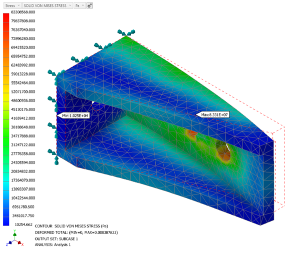

显示等值线图
最后,我们可以在求解完成后,通过添加命令创建等值线图来完成规则创建。

  5. 求解完成后,单击“确定”以查看等值线图。
