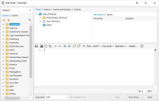

  2. 在“规则”选项卡上,在空白处单击鼠标右键,然后选择“添加规则”
  3. 将规则命名为“教程 1”,然后单击“确定”。这将在“编辑规则”对话框中打开新规则,我们将在后续步骤中使用该规则来构建模型。
    iLogic 规则使用 Visual Basic 语言创建。将添加的第一组命令会定义外部 iLogic 规则和 Inventor Nastran 附加模块。
  4. 复制以下文本:
    AddReference "NINIlogic"
    Sub Main()
    	   iLogicVb.RunExternalRule("IlogicExtRule_EnterInCADEnv")
    	   Dim AddinObj As New NINIlogic.InCadAddin
    	   Dim strCmdForLoad, strCmdForConstraint, strCmdForMeshModel, strCmdForMesh, strCmdForSolve, strCmdForDisplayContour As String
  5. 将该文本粘贴到“编辑规则”对话框的文本字段中。
