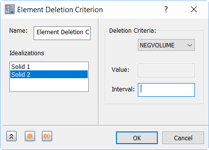

添加单元删除
对于 Explicit 动力学或准静态分析,使用“删除标准”指定要从网格中删除的单元。
在“零件”树中,在“理想化”节点上单击鼠标右键以选择添加单元删除。Autodesk Explicit 中的接触逻辑可以自动重新生成模型的曲面,因为已从接触表面删除或侵蚀了单元。这允许用户将一个零件的渗透建模到另一个零件。
删除标准
在选定的物理属性中指定删除标准,如下所示:
“理想化”字段中,选择要对其应用标准的单元。
