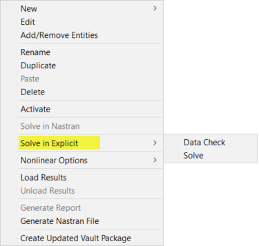

如果分析类型是 “Explicit 动力学”或显式准静态,则“在 Explicit 中求解”选项显示在主“分析”快捷菜单中。
- 数据检查将通过点运行网格转换器,其中显式模块已读取所有输入文件、计算出模型的稳定时间增量,并检查了接触条件。然后,它将停止而没有任何时间积分。要得到平均单元时间步信息和每个单元块的最小时间步信息,此步骤为必需。
- 求解开始使用 Autodesk Explicit 求解器解算模型。可在 Explicit 状态窗口(在独立的选项卡中自动显示)中查看分析进度。此分析还可通过在“零件”树旁边的空白处单击鼠标右键,然后选择“在 Explicit 中求解”来开始。
