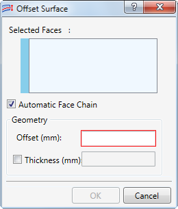

  1. 依次单击Autodesk Inventor Nastran ribbon“准备”“偏移曲面”。将显示“偏移曲面”对话框:
  2. 如果您希望通过一次单击操作选择连续的相切面链,请让“自动链选面”选项保持激活状态。如果您仅希望通过直接单击来选择各个面,请禁用“自动链选面”选项。
  3. 在模型画布中,单击要偏移的且用作壳单元表示基础的面。将在“选定的面”框中列出每个已单击的面(以及所有相切面(如果“自动链选面”选项处于激活状态))。无法按照相同的偏移曲面距离选择两个零件的面。因此,您需要针对要转换为表面表示的每个零件分别执行“偏移曲面”命令。

  5. 输入所需的偏移距离。如果偏移距离为正值,表面将朝着面所属的实体移动。如果偏移距离为负值,表面将远离实体。
  6. (可选)激活“厚度”选项,并输入用户指定的厚度值。默认值为偏移距离的两倍。

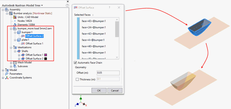

  7. 单击“确定”完成操作,或单击“取消”中断操作。与选定的面相关联的实体将受到抑制并替换为偏移曲面表示。新的偏移曲面将在模型树的“理想化\壳”分支中列出。
    此时可能会显示一条弹出消息,指示由于几何体修改,某些功能已丢失。
    • 单击“详细信息”可查看哪些功能已丢失。
    • 单击“关闭”可关闭该消息。
在以下示例中,“板”部分之前已转换为表面表示,而“防撞栏”部分现在也将进行转换。“自动链选面”选项处于活动状态,使得通过一次单击即可选中实体的所有外表面:
