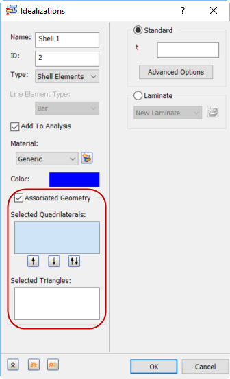

- 关联的几何体:选择要应用“理想化”特性的一个或多个面。当“关联的几何体”选项处于禁用状态时,理想化将应用于整个模型(所有面)。选择以下两个单选按钮中的一个:
- 四边形:针对所有零件的所有面生成四边形单元。
- 三角形:针对所有零件的所有面生成三角形面。
或者,可以激活
“关联的几何体”选项来针对零件或部件内的各个面定义唯一“理想化”特性。
在选择面之前...
- 单击“选择的四边形”框,然后选择所需的面。选定的面将在“选择的四边形”框中列出,并且它们将使用四边形壳单元划分网格。
- 单击“选择的三角形”框,然后选择所需的面。选定的面将在“选择的三角形”框中列出,并且它们将使用三角形壳单元划分网格。如果您在实体(四面体)单元部件的某一面上创建壳单元的表层以便壳和实体网格匹配,此选项将非常有用。
- 使用垂直箭头按钮,可将选定的项目从某一列表移动到另一列表,也可以交换两个框的内容。

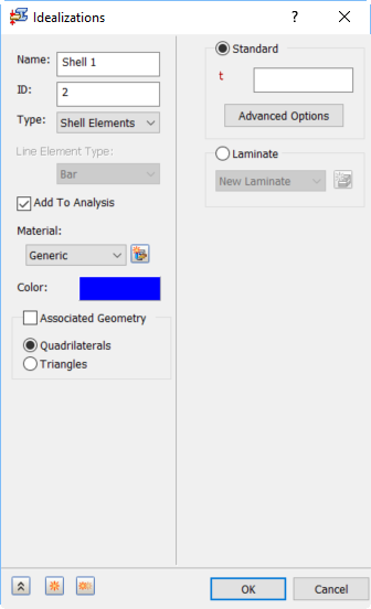

有两个主要选项可用于壳单元:“标准”和“层压板”。
标准壳
- 厚度(t):相等分布在曲面两侧的壳单元厚度。
- NSM:将使用壳单元的非结构质量进行计算。

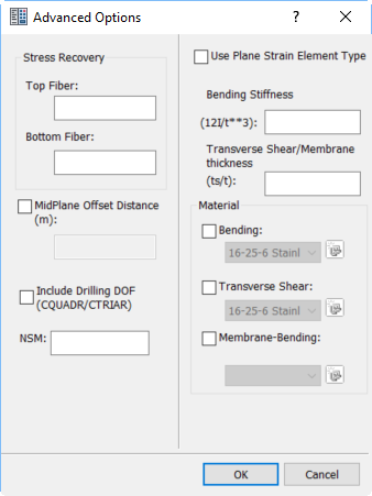

- 高级选项:允许您为标准壳定义以下附加特性。

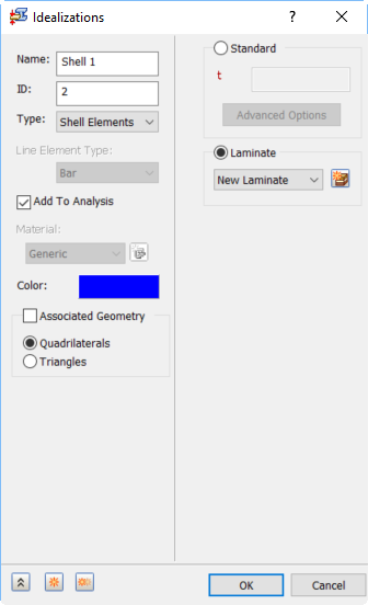

层压板壳
- “层压板”选项允许用户定义复合层压板属性。单击“新建层压板”按钮。此时将打开“层压板”对话框。
