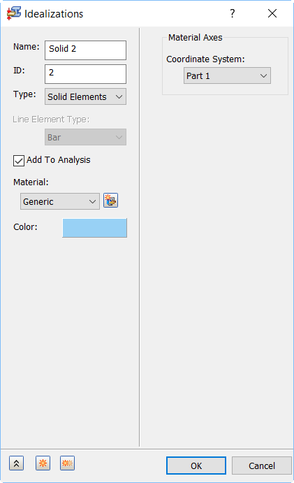

所有单元物理特性都将分组在“模型”树的此位置。“理想化”分支最多由四个子分支构成:
要访问“理想化”对话框,请执行以下两项操作之一:
“理想化”窗体包含以下可用区域:
可以定义要参与分析的材料或理想化。这些项将始终显示在树的“模型”分支(下半部分)中。在此处,您可以将它们复制到活动分析。默认情况下,“添加到分析”复选框处于活动状态。
以及指定已定义的材料。它将自动放置在“物理属性”下。
对于结构杆件,横截面特性由 Inventor Frame Generator 确定。
此窗体中的其他部分依据所选的单元“类型”和选定的“输入类型”而稍有不同。单击页面底部的链接可查看有关这些主题的详细信息。
可以将理想化从树的“模型”分支拖放或复制/粘贴到“分析”分支。
将新的理想化添加到“分析”后,它将显示在相应的子组(“实体”、“壳”或“梁”)下。
如果在树的“分析”部分的“理想化”子组(“实体”、“壳”、“梁”或“集中质量”)上单击鼠标右键,可从关联菜单使用以下选项:
