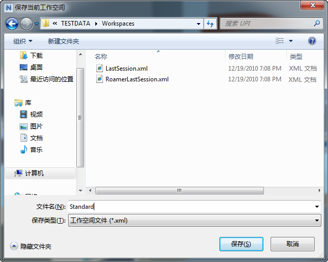

单击“视图”选项卡 >“工作空间”面板 >“保存工作空间”
在“保存当前工作空间”对话框中,输入新工作空间的名称。此外,您还可以选择现有工作空间的名称,以便用修改后的配置覆盖它。
单击“保存”。
