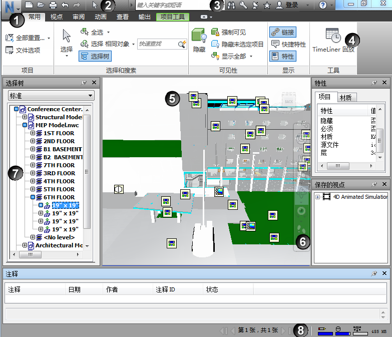

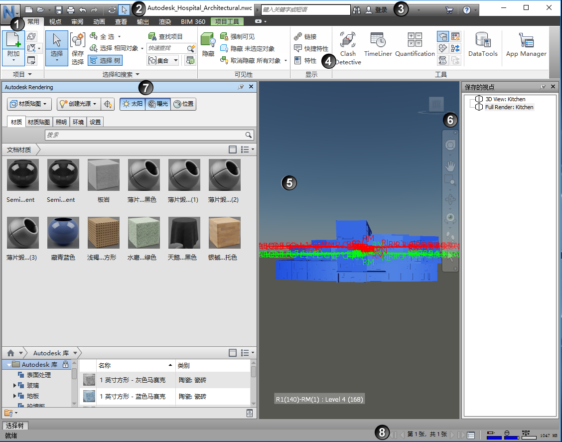

Navisworks 用户界面中包含许多传统的 Windows 元素,例如,应用程序菜单、快速访问工具栏、功能区、可固定窗口、对话框和关联菜单,用户可在这些元素中完成任务。
本节简要介绍了标准 Navisworks 界面的主要组件。
界面比较直观,易于学习和使用。用户可以根据工作方式来调整应用程序界面。例如,可以隐藏不经常使用的固定窗口,从而避免使界面变得杂乱。可以从功能区和快速访问工具栏添加和删除按钮。可以向标准界面应用其他主题。
| Navisworks 界面 | Navisworks Freedom 界面 |
| 1.应用程序按钮和菜单 | 5.场景视图 |
| 2.快速访问工具栏 | 6.导航工具 |
| 3.信息中心 | 7.可固定窗口 |
| 4.功能区 | 8.状态栏 |
