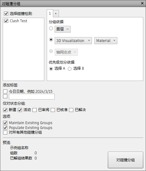

  2. 单击“协调”选项卡 >“碰撞”面板 >“创建组”。
  3. 使用“对碰撞分组”对话框可以指定对碰撞进行分组的条件:
    1. 选择碰撞检测 - 选择要从中对碰撞进行分组的碰撞检测。
    2. 分组依据 - 选择要对碰撞进行分组的条件。使用单选按钮选择条件,然后使用相应的下拉列表选择特定的分组项。从以下选项中选择:
      • 层 - 根据模型的层次结构对碰撞进行分组,如选择树中所示。
      • 类别和特性 - 根据对象类别以及模型中定义的系统类型或特性对碰撞进行分组。
      • 标高 - 基于轴网交点或标高对碰撞进行分组。模型必须包含活动轴网系统才能使用此选项。
      注意:可以添加其他分组,以创建更复杂的碰撞分组,方法是单击“+” 并定义其他选项,如 3b 中所述。这允许组合分组选项。
    3. 优先级排序依据 - 指定要基于哪个模型或对象来确定碰撞组的优先级。例如,如果选择“选择 A”,则该模型将被视为与另一个模型碰撞的主对象。
    4. 添加标签 - 选中复选框以将今天的日期和自定义文本标签添加到碰撞组名称中。
      注意:碰撞组名称是基于选定的条件以及任何添加的标签生成的。
    5. 仅对状态分组 - 选择要对哪些状态冲突进行分组。例如,您可能只需要对新碰撞和激活碰撞进行分组。
    6. 选项:
      • 保留现有组 - 选中此复选框可保留已使用 Clash Detective 创建的所有碰撞组。如果取消选择此选项,新碰撞组将覆盖现有碰撞组。
      • 填充现有组 - 选中此复选框可在可能的情况下填充现有组。如果取消选择此选项,将创建新组。
      • 对所有其他碰撞进行分组 - 选中此复选框可创建一个碰撞组,其中包含所有不符合指定分组条件的碰撞。此组将称为“其他”。
    7. 预览 - 查看将为碰撞组指定的名称以及将创建的组数。您还可以查看不会根据您的条件进行分组的碰撞数。如果选择“对所有其他碰撞分组”选项,则这些碰撞将放入名为“其他”的组中。
  4. 单击“对碰撞分组”。
