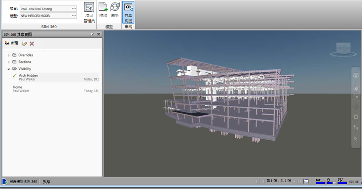

共享视图
在 BIM 360 Glue 和 Navisworks 之间推送共享视图。共享视图会实时同步。
