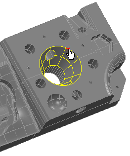

  4. 将光标移到 CAD 模型上,直到要显示其名义值的特征以黄色亮显。例如:
  5. 单击线框以选择亮显的特征。该项目将显示为红色,其名义值将在“几何浏览器”选项卡中列出。
