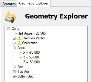

“几何浏览器”选项卡
“几何浏览器”
选项卡显示使用
线框检查器
从 CAD 模型选择的项目的名义值。例如:
使用
“几何浏览器”
选项卡可以:
从 CAD 模型上的特征提取和显示名义值
。您可以使用此选项为
“特征”
选项卡
无法识别的项目(例如单个点或曲面)提取数据。
使用显示的详细信息在检测次序中创建项目
如果线框检查器在选定位置发现多个特征,则将显示所有特征。
使用显示的详细信息在检测次序中更新项目
