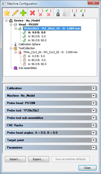

若要查看和管理测头数据库并显示 CMM 的校准详细信息,请单击“工具”选项卡 >“测量设备”面板 >“测头”。正在使用的测头及其当前校准的详细信息将显示在“测量设备配置”对话框中。
“测量设备配置”对话框中显示的信息以及您使用数据库的方式取决于您选择的通信协议和正在使用的测量设备类型:

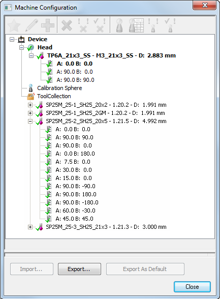

“测量设备配置”对话框显示当前为其 PowerInspect 配置的测量设备的配置和校准详细信息。例如:
使用工具栏和对话框的可展开区域可以:

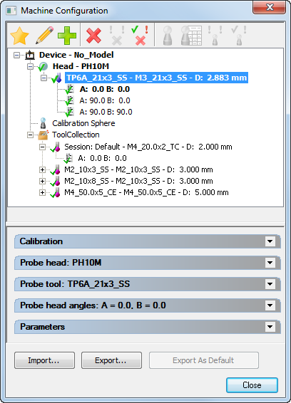

使用工具栏和对话框的可展开区域可以:
如果 PowerInspect 未连接到测量设备,则该对话框不显示任何信息,因为测量设备的详细信息存储在 I++ 服务器中。
当 PowerInspect 连接到测量设备时,该对话框会显示在 I++ 服务器中指定的详细信息,并通过为列表中的每个项目显示
(已校准)或
(未校准)标记来指示测头位置的校准状态。
