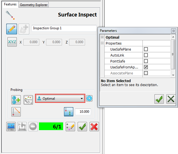

自动定向可定位测量设备,使测头与要测量的特征垂直。当您不希望指定用于测量特征的测头方向时,可使用自动定向。
例如,若要设置检测组的自动定向,请执行以下操作:
按钮,编辑项目的设置。
按钮。
按钮可指定测量特征时要使用的安全高度。对于“最佳”方法,此选项将设置第一个探测位置之前的接近距离以及最后一个探测位置之后的撤回距离。
按钮可查看用于确定选定探测方法的检测路径的参数,然后关闭“参数”对话框。只有高级用户才可更改探测参数。如果 PowerInspect 随附的标准探测方法不能满足您的需求,请与技术支持人员联系以讨论您的要求。
按钮以保存更改。
