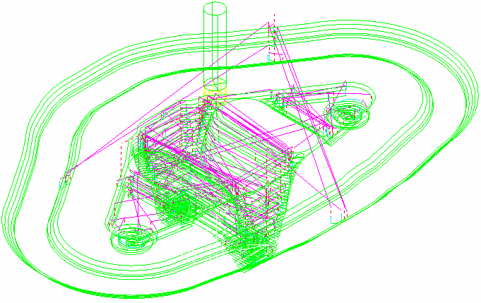

显示残留粗加工刀具路径
使用“查看”选项卡可取消显示模型和毛坯,然后放大以查看刀具路径:
单击 以在资源管理器中展开“刀具路径”分支。新刀具路径会以粗体显示,并且前面带有 > 符号,以指示其处于激活状态。
注: 刀具路径树顶部的“安全状态”图标 显示刀具路径已进行过切检查,但是未检查夹持详细信息。要查看详细信息,请在刀具路径树中展开“刀具路径安全参数”节点。
