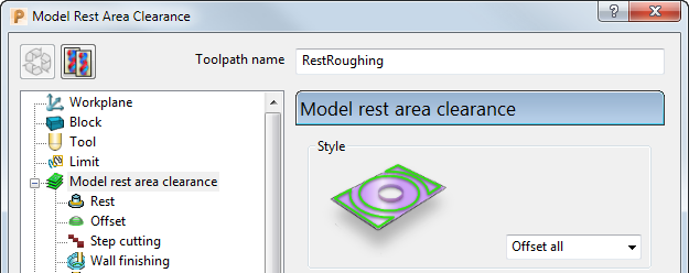

  1. 在资源管理器中,在粗加工刀具路径上单击鼠标右键,然后在上下文菜单中选择“设置”。
  2. 在“模型残留区域清除”对话框中,单击“基于此刀具路径创建一新的刀具路径” 按钮。
  3. 这将创建此刀具路径的副本,并在其名称中附加后缀“_1”。在“刀具路径名称”字段中输入 RestRoughing,以将其重新命名。
  4. 选择“残留加工”选项。这会将策略切换为“模型残留区域清除”策略,并启用“残留”页面。
