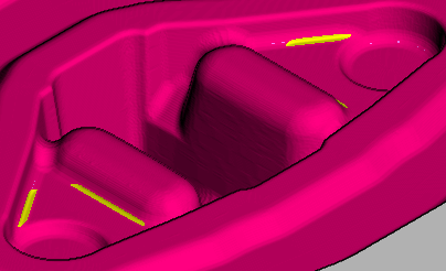

  3. 要更轻松地查看刀具路径之间的差异,请单击:
    • “仿真”选项卡 > “ViewMill”面板 > “模式” > “固定方向”
    • “仿真”选项卡 > “ViewMill”面板 > “阴影” > “彩虹”
  4. 在资源管理器中,右键单击 NC 程序“Cavity_Mold”,然后从关联菜单中选择“自开始仿真”。
    系统会在“仿真”选项卡 > “仿真路径”面板 > “条目”列表中自动选择 NC 程序,并启用“仿真控制”面板按钮。

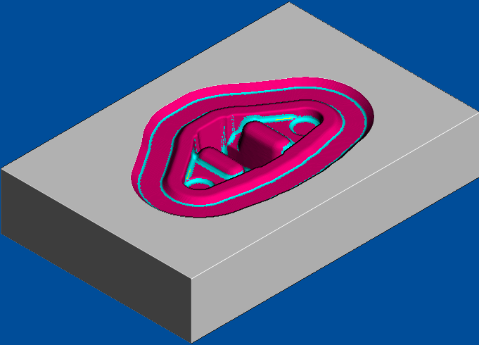

  5. 单击“仿真”选项卡 > “仿真控制”面板 > “运行”,并让仿真运行到末端。

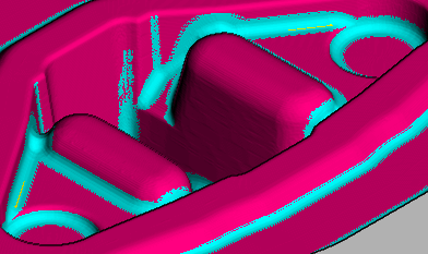

  6. 放大加工区域以查看非相切曲面的清除。
    这将与拐角中残留某些材料的上一精加工刀具路径进行比较。
  7. 单击“仿真”选项卡 > “ViewMill”面板 > “退出 ViewMill”,然后选择“是”以停止仿真。“开”按钮变为“关”,并会显示标准 PowerMill 图形窗口。
