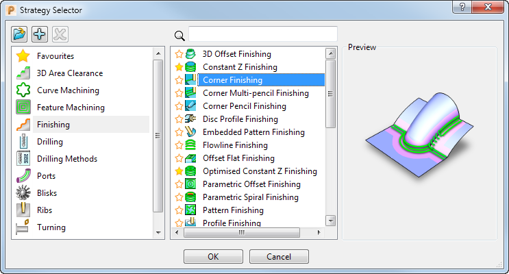

以显示“策略选择器”对话框。
在“精加工”选项卡上选择“清角精加工”策略,然后单击“确定”。

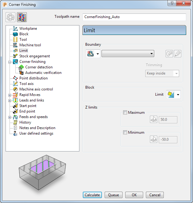

在“清角精加工”对话框中:
在“刀具路径名称”域中,输入
CornerFinishing_Auto
选择“限制”页面,然后从边界列表中选择“无”。
