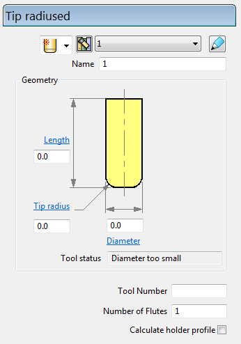

    1. 单击“刀具”区域中“创建刀具” 按钮旁边的 箭头。
    2. 从刀具列表中选择 ,以创建刀尖圆角端铣刀
  3. 在“刀具”页面上,单击 以显示“刀尖圆角端铣刀”对话框。

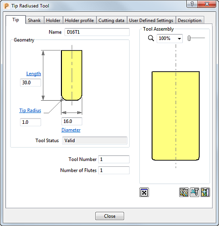

  4. 在“刀尖圆角端铣刀”对话框中,输入:
    1. 名称D16T1
    2. 长度30 mm
    3. 刀尖半径1 mm
    4. 直径16 mm
    5. 刀具编号1

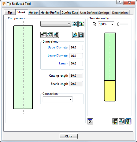

  5. 选择“刀柄”选项卡,然后单击 以添加刀柄部件。输入:
    1. 顶部直径16 mm
    2. 长度70 mm
    “底部直径”自动默认为“顶部直径”。这对于当前刀具是可以接受的。

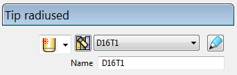

  6. 单击“关闭”。

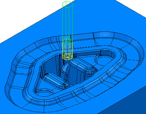

    刀具自动与 Z 轴对齐:

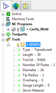

您可以查看和编辑已创建的刀具:
