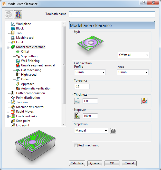

粗加工“样式”设置为“偏移所有”的“模型区域清除”策略用于快速去除模型上的大部分多出材料。此策略利用通过反复偏移初始轮廓(直至无法再偏移为止)生成的轮廓来清除区域。然后,它会下切到下一层并重复偏移,直至到达零件底部。
要创建粗加工刀具路径,请执行以下操作:
  1. “开始”选项卡 > “创建刀具路径”面板上,从收藏库中选择“模型区域清除”。
    这会显示“模型区域清除”对话框。
    使用各种选项卡为刀具路径输入参数。
  2. 为刀具路径提供合适的“名称”,例如 Roughing
  3. 定义粗加工刀具几何形体。
  4. 定义公差。
  5. 指定快进高度。
  6. 指定刀具开始点。
  7. 生成粗加工刀具路径。
  8. 显示粗加工刀具路径。
  9. 仿真粗加工刀具路径。
