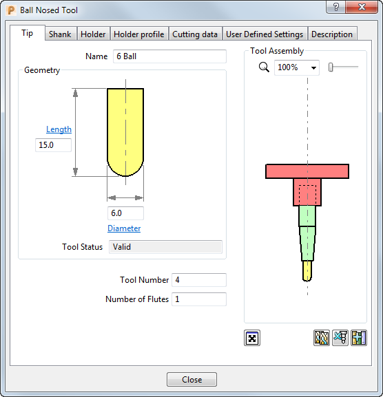

  3. 在出现的“球头刀”对话框中,在“刀尖”选项卡上单击 以根据现有的刀具创建新的刀具条目。
    它的名称将为默认名称 8 Ball_LS_TH_1
    1. 将新刀具重新命名为 6 Ball
    2. 在“长度”中输入 15 mm。
    3. 在“直径”中输入 6 mm。
    4. 在“刀具编号”中输入 4

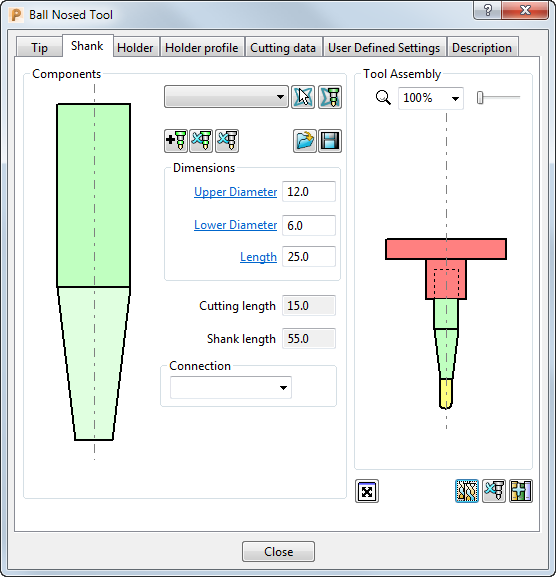

  4. 要调整刀柄以使其匹配刀尖,请选择“刀柄”选项卡,单击底部刀柄部件(它将变为浅绿色),然后在“底部直径”域中输入 6
  5. 可以让“夹持”保持不变。单击“关闭”以使用新刀具更新刀具路径对话框。
