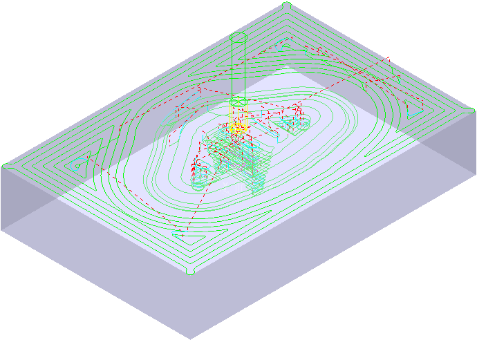

要改善刀具路径的视觉表现效果,您可以:
要放大模型,请按住 Ctrl 键和鼠标中键(或右键),然后向上拖曳鼠标。

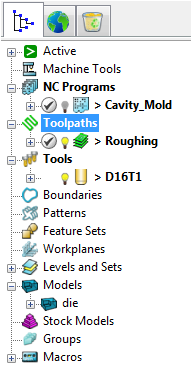

以在资源管理器中展开“刀具路径”分支。新刀具路径会以粗体显示,并且前面带有 > 符号,以指示其处于激活状态。
,以便在显示刀具路径
与隐藏刀具路径
之间切换。
,以展开并查看用于创建刀具路径的参数及其特定详细信息。
显示刀具路径已进行过切检查,但是未检查夹持详细信息。要查看详细信息,请在刀具路径树中展开“刀具路径安全参数”节点。
