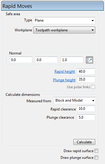

指定快进高度
刀具能够安全移动而不会碰触零件或夹持的高度称为快进高度。
使用策略对话框中的“快进移动”页面可定义“安全 Z 高度”和“开始 Z 高度”刀具高度:
提示:
要在计算刀具路径后更改快进高度,请单击
“开始”选项卡
“刀具路径设置”面板
“刀具路径连接”
以显示“刀具路径连接”对话框的“安全区域”选项卡。
在“模型区域清除”策略对话框中选择“快进移动”页面
在“快进移动”页面上的“类型”列表中,选择“平面”。
