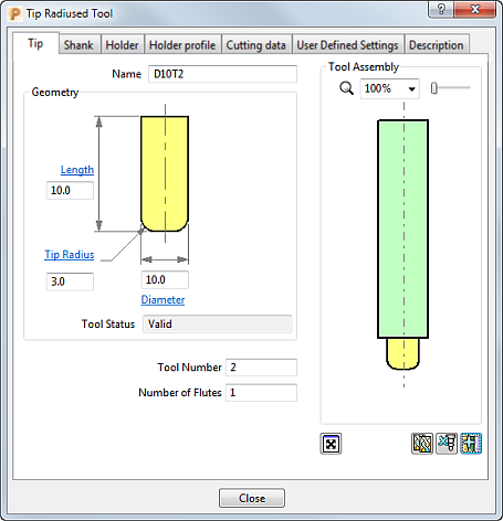

  1. 在“模型残留区域清除”对话框(“残留粗加工”刀具路径)中的“刀具”页面上,单击“编辑” 按钮。
  2. 在“刀尖圆角端铣刀”对话框中,单击 可根据现有的粗加工刀具创建新的刀具条目。它的默认名称是 D16T1_1
  3. 将刀具重命名为 D10T2
  4. 在其他域中,输入:
    1. 长度:10 mm
    2. 刀尖半径:3 mm
    3. 直径:10 mm
    4. 刀具编号:2

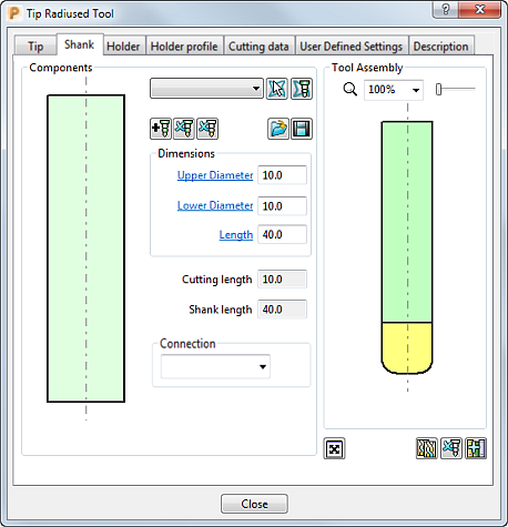

  5. 选择“刀柄”选项卡并将这些值更改为:
    1. 顶部直径:10
    2. 长度:40
    “底部直径”自动默认为“顶部直径”。这对于当前刀具是可以接受的。

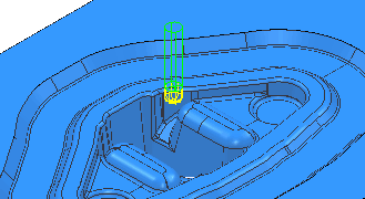

    要更清楚地查看残留粗加工刀具,请单击粗加工刀具路径和刀具的灯泡图标(将它们切换为 )。此时不会显示(但不会删除)项目中的条目。
