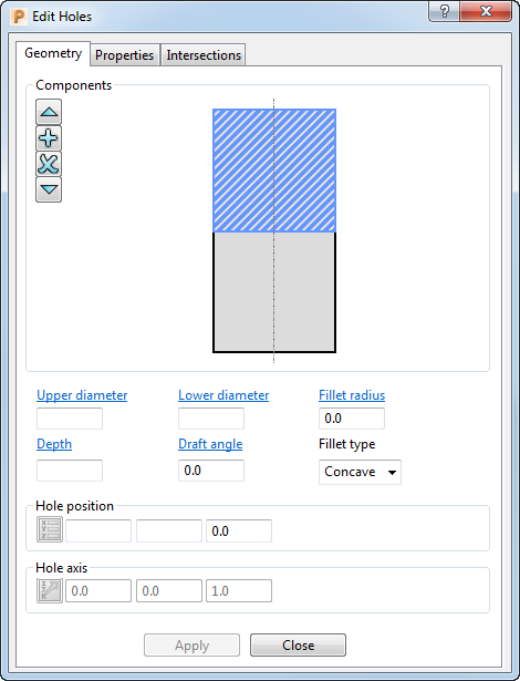

如果选择多个尺寸相同并具有相同部件的孔,可同时进行编辑。如果选择多个不同的孔,不同的部件将以灰色显示。但您仍可以移动它们,并在对话框的下半部分编辑相应值:
如果已选孔具有相同的值,系统将显示该值(例如“拔模角”)。
如果已选孔具有不同的值,则该域为空(例如“顶部直径”)。

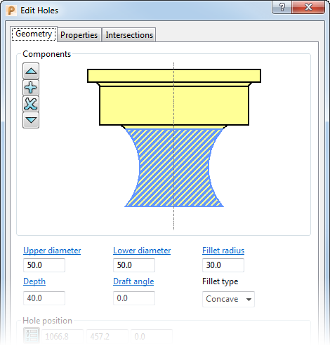

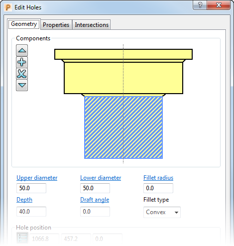

圆倒角半径 - 输入半径。
“圆倒角半径”为 0 表示无圆倒角的标准孔部件:
输入“圆倒角半径”会产生:

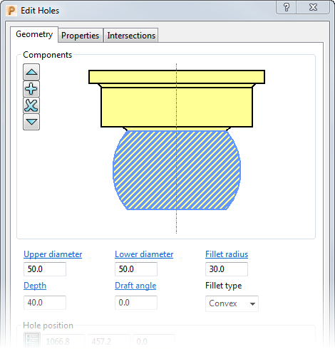

圆倒角类型 - 选择“凹面”或“凸面”圆倒角。
“圆倒角类型”为“凹面”:
“圆倒角类型”为“凸面”:
