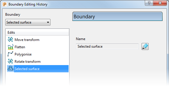

使用“边界编辑历史”对话框可显示边界的所有编辑历史。该对话框还可让您修改其中一些编辑。
要显示“边界编辑历史”对话框,请执行以下操作:
。此对话框包含以下几项:
边界 - 选择边界以查看和修改边界以前的编辑。
编辑 - 此窗格列出对边界执行的所有编辑。最近的编辑位于列表顶部,而原始边界位于列表底部。对话框右侧显示已选编辑的相关信息。

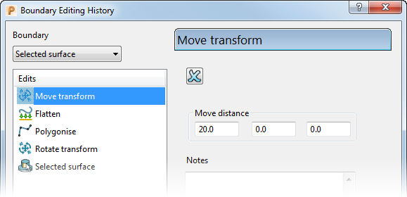

在本例中,编辑将边界沿 X 轴移动了 20 mm,并且您可以编辑这些值。

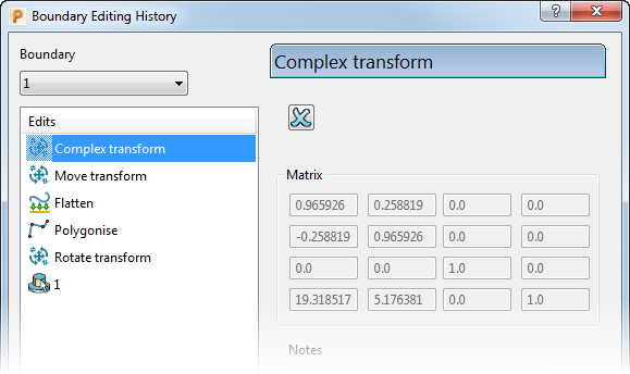

此外,您可以使用“边界编辑历史”对话框进行无法修改的复合编辑,例如:
域中输入坐标 20 0 0。

在本例中,矩阵将移动和旋转组合在一起,但您无法编辑这些值。您可以通过单击
删除此变换。

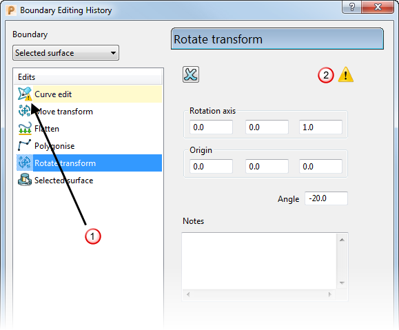

- 如果系统显示此图标,则表示边界历史包含一项或多项选择了曲线段或点的编辑。如果“编辑”列表包含一项或多项这些选择性的编辑,则单击“计算”只会重新计算直至第一次需要进行选择的编辑为止的边界,并会删除所有后续的编辑。
选择性的编辑。
表示如果您编辑任何值,则可以重新计算边界,但不会完全重新应用历史。
