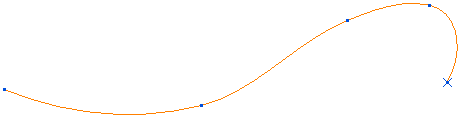

- Bézier 曲线 - 单击此按钮可创建 Bézier 曲线。可以通过交互方式或通过输入坐标来定义曲线。
这将通过连接用户指定点来创建曲线。
Bézier 曲线为参数化三次曲线。两点之间的曲线部分为一跨。每跨由开始和结束点、始端和末端切线、开始和结束幅值定义。创建曲线时,两跨之间是连续相切的。
如果选择曲线,然后选择曲线上的某个点,则系统会显示该点、切线和幅值。

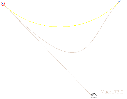

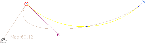

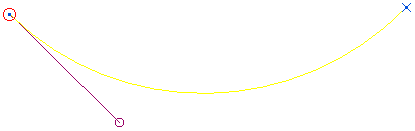

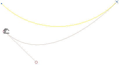

编辑曲线可让您:
移动开始/结束点:
更改切线方向:
更改切线幅值:
