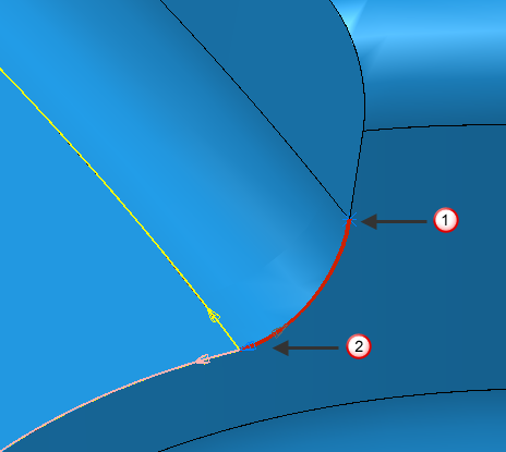

回倒 - 单击此按钮可返回到上一个分支点或开始处(如果不存在分支点)。开始于:
单击
将产生:
向后 - 单击此按钮可返回到上一条曲线。这会使您返回到两条或更多条曲线相交的位置,因此可能不会使您一直返回到上一个分支点。开始于:
单击
将产生:
