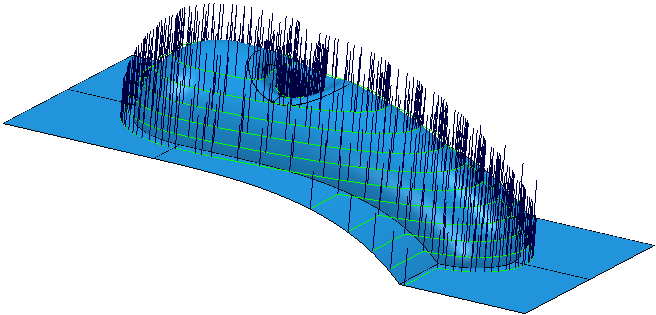

“刀轴”为“垂直”、“固定角度”为“无”时:

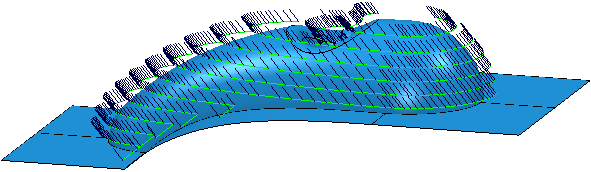

“刀轴”为“垂直”、“固定角度”为“仰角”且设为 45
时:
角度 - 输入固定刀轴的角度。
。这将产生:
