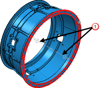

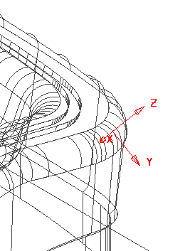

Z 轴垂直于已选曲线:
。“创建工作平面”选项卡将会关闭,系统将创建工作平面。

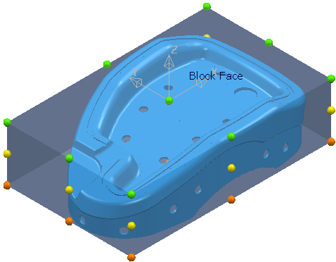

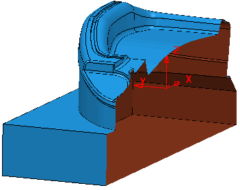

系统将显示带有多个手柄的毛坯:
单击这些手柄中的任何一个可在该点处创建工作平面,其方向与激活工作平面相同。

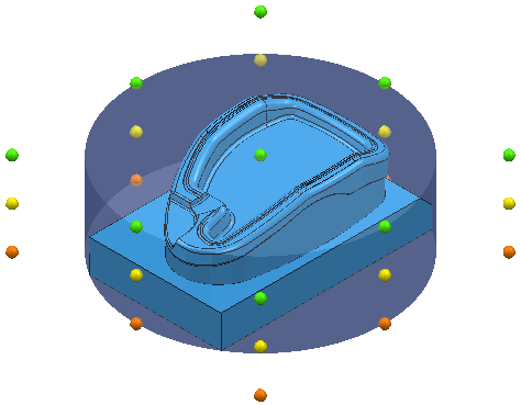

如果毛坯不是矩形毛坯,则系统会在毛坯四周放置边界方框,并在该边界方框上放置手柄:
“对齐毛坯”仅在您已定义毛坯时才可用。
当您选择工作平面的位置时,“创建工作平面”选项卡将会关闭。
