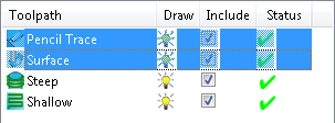

刀具路径表 - 显示使用刀具的所有刀具路径,并显示刀具是否可以加工零件且无碰撞。此表包含四列:
或关闭
状态,以显示或不显示模型上的刀具路径。
- 刀具部件在加工过程不与零件发生碰撞。
- 刀具部件与零件发生碰撞。碰撞部件以红色阴影显示。
- 未计算刀具路径轮廓。

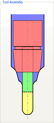

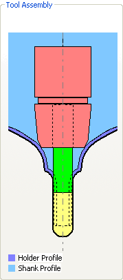

“夹持轮廓”选项卡显示“夹持轮廓”和“刀柄轮廓”。
如果只想看到“夹持轮廓”,请选择“夹持”选项卡。

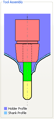

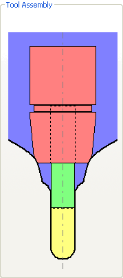

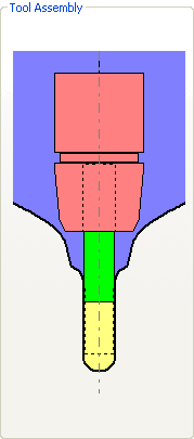

最大轮廓直径 - 指定轮廓(夹持或刀柄)的最大直径。值 0.0 表示未设置最大直径。
最大轮廓直径 - 0.0(无限制):
最大轮廓直径 - 90:
