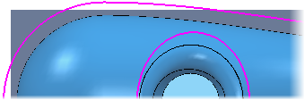

“轮廓边界”对话框可通过提取模型投影到 Z 轴的轮廓,来为模型轮廓创建一个边界。使用此边界可最大限度减少刀具与三角形模型脱离接触而造成的提刀。
单击“边界”选项卡 >“创建”面板 >“轮廓”,以显示“轮廓边界”对话框。
