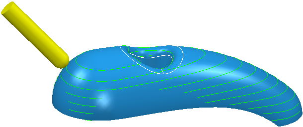

本例使用具有以下“刀轴”设置的等高刀具路径:
“前倾角”为 0
“侧倾角”为 0
“模式”为接触点法线。

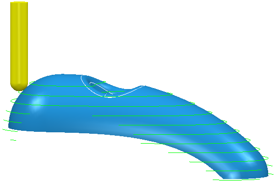

“前倾角”为 0
“侧倾角”为 0
“模式”为垂直。

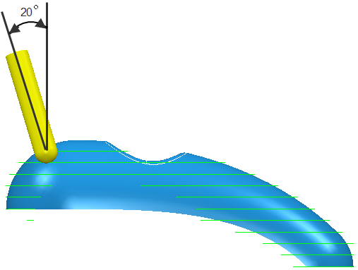

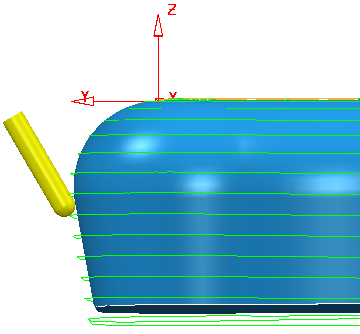

“前倾角”为 20
“侧倾角”为 0
“模式”为垂直。

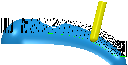

本例使用具有以下“刀轴”设置的直线投影刀具路径:
“前倾角”为 0
“侧倾角”为 0
“模式”为预览线框法线。

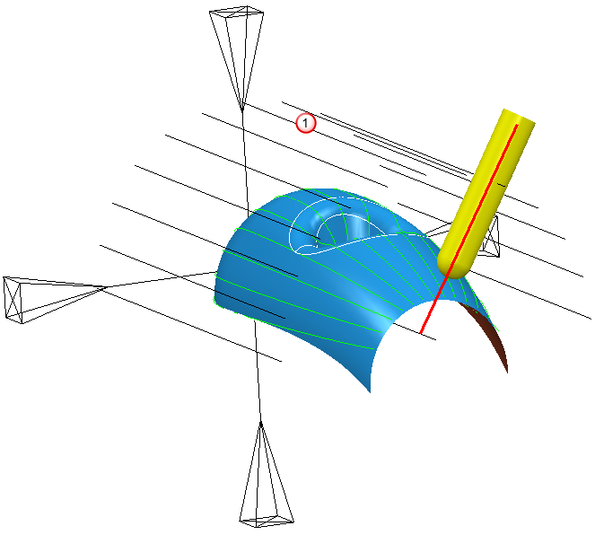

预览线框
刀具垂直于参考线(或预览线框)。

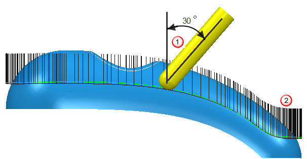

本例使用将参考刀具路径用作驱动曲线,且具有以下“刀轴”设置的参考线刀具路径:
“前倾角”为 30
“侧倾角”为 0
“模式”为参考刀轴。
前倾角
参考刀具路径的刀轴

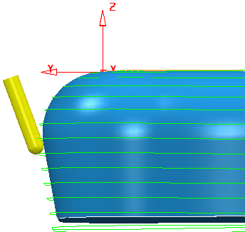

本例使用“底切角”为 10
且具有以下“刀轴”设置的参数螺旋刀具路径:
“刀轴”为前倾/侧倾
“前倾角”为 0
“侧倾角”为 -20
“模式”为底切角。

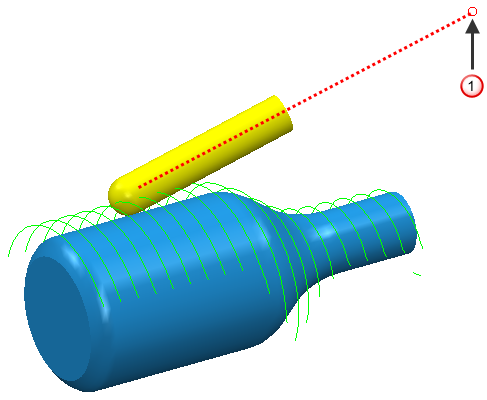

“刀轴”为“自点”
“模式”为“预览线框”
自点
刀轴不会通过“自点”。但是,如果您将刀具偏移到预览线框,它将通过“自点”。

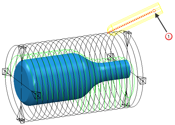

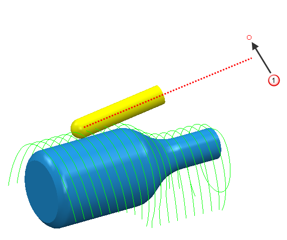

“刀轴”为“自点”
“模式”为“刀具路径”
刀轴通过“自点”。
