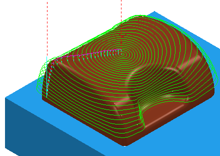

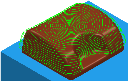

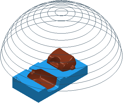

使用“点投影精加工”页面可将球形参考线投影到模型上。球心就是参考线的焦点,系统之后会对其进行加工。
样式 - 选择一种样式以定义参考线的形状。
使用螺旋参考线加工时,“方位角”限界将不再起作用。然而,“方向”(“顺时针”/“逆时针”)将激活。

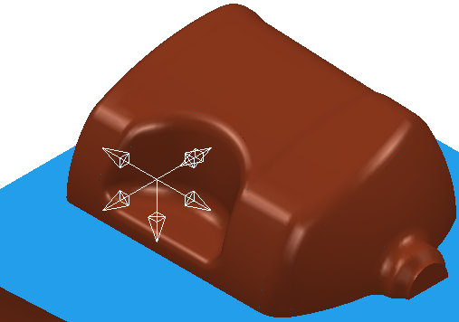

位置 - 输入球心的坐标。
- 单击可显示位置对话框。可使用该对话框手动输入坐标以及在图形窗口中查找项目。
方向 - 选择方向以确定对哪些区域进行加工。
公差 - 输入值以确定刀具路径贴合模型轮廓的精确程度。
余量 - 输入零件留下的材料量。单击“余量”
按钮将“余量”框分成“径向余量”
和“轴向余量”
。使用这两个设置将分开的“径向余量”和“轴向余量”指定为独立的值。分开的“径向余量”和“轴向余量”值对正交零件很有用。您可以在斜壁零件上使用独立余量,但预测结果会变得更困难。
径向余量 - 输入刀具的径向偏移。进行 2.5 轴或 3 轴加工时,输入正值可在垂直壁留下材料。
轴向余量 - 输入刀具的偏移(仅在刀轴方向)。进行 2.5 轴或 3 轴加工时,输入正值可在水平面留下材料。
部件余量 - 单击可显示部件余量对话框,从中可以指定不同曲面的余量。
角度增量 - 输入相邻路径之间的角度。
预览 - 单击此按钮将依据投影形状生成快速预览刀具路径。
显示 - 选择此选项可显示预览参考线。
