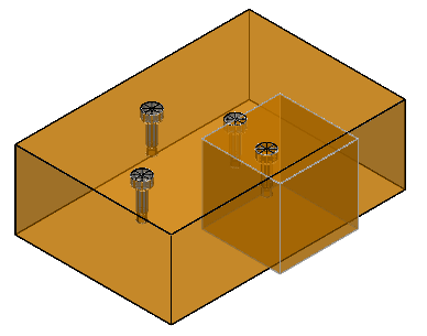

以下模型显示了一个名为“test”的简单装配:
