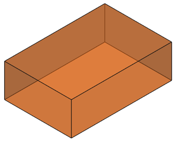

创建类似如下矩形块的单个部件。这是目标部件:

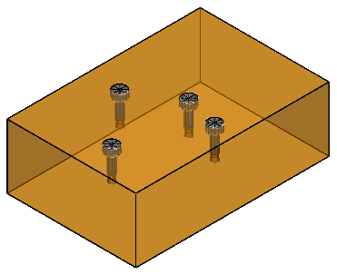

使用主和 Power Feature 实体创建螺栓部件。这是源部件:
在使用 Power Feature 的矩形块部件与多个螺栓部件之间
创建关系
