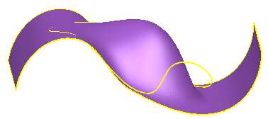

显示曲线偏差
显示曲线偏差的步骤:
  1. 选择以下选项之一:
    • 依赖于对象的曲线
    • 曲线和对象
  2. 单击“可视化”选项卡 >“模型”面板 >“分析”以显示“比较分析”对话框:
  3. 单击“曲线偏差” 按钮以显示偏差。
  4. 使用“线性比例”滑块或在框中输入值以指定曲线偏差直线的宽度。
    注: 仅当您单击了“曲线偏差”按钮时,此选项才可用。
  5. 再次单击“曲线偏差”按钮可隐藏曲线偏差直线。
