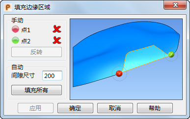

  3. 使用“填充边缘区域”对话框以使用手动或自动选项来创建曲面:

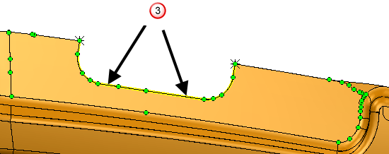

使用“手动”选项的步骤:

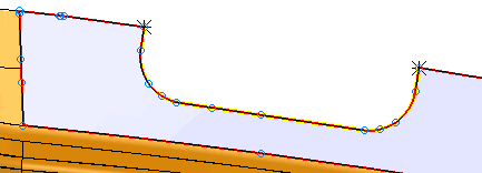

  1. 在曲面上选择“点 1”和“点 2”,如 所示:
    做出有效选择后,这些图标将从 更改为 ,并且填充边缘将会高亮显示:
    使用“填充边缘区域”对话框中的“反转”选项在已选点的最短路径 和最长路径 之间切换。创建的曲面取决于您选择的路径:
  2. 单击“应用”
使用“自动”选项的步骤:
  1. 将“间隙尺寸”调整到要填充的间隙的最大尺寸。
    大于“间隙尺寸”的间隙不会填充。
  2. 单击“填充所有”可填充所有小于“间隙尺寸”的间隙。
  3. 单击“确定”。
