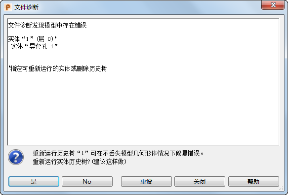

  2. 选择“文件”>“信息”>“文件诊断”以显示标准的“文件诊断”对话框。
  3. 单击“运行”。文件诊断将尝试识别问题并使用此对话框来告知模型的问题所在:
  4. 单击 “另存为”。这是推荐的选择,以便您可以进行安全复制。
    该对话框将显示建议的修复。
    文件诊断提供的修复类型取决于模型中检测到的错误。文件诊断会尽可能提供不删除模型几何形体的修复,例如重新运行或删除实体历史树。

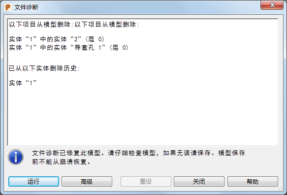

    在该过程结束时,文件诊断会列出已被删除以修复模型的所有几何形体。
  6. 单击“关闭”退出文件诊断。
  7. 仔细检查模型,如果对修复感到满意,则保存模型。
