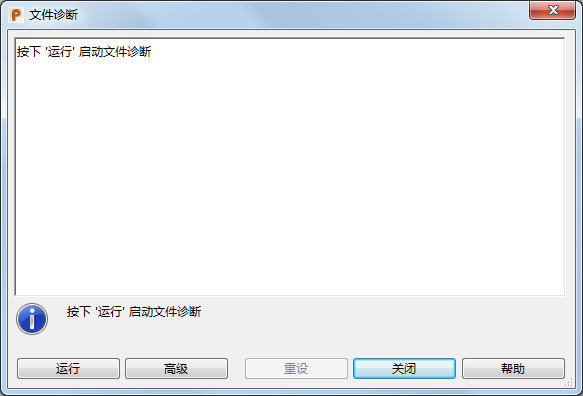

- 选择“文件”>“信息”>“文件诊断”。
- 使用“文件诊断”对话框来检查模型:
按钮的初始布局将会显示。最初显示为“运行”和“高级”的两个按钮将根据流程的阶段而发生变化。
对话框的底部可能显示以下按钮:
- 运行 - 检查当前模型。该对话框将显示发现的模型问题和建议的修复方法。
- 高级 - 切换到高级版本的文件诊断,并显示“文件诊断 (高级模式)”对话框。在这种模式下可全面控制文件诊断执行的检查和修复。此选项仅供经验丰富的用户使用。
- 另存为 - 在继续修复前,以新的名称保存模型。
- 跳过保存 - 继续文件诊断的修复阶段而不保存模型。
- 是 - 应用可能的修复。
- 否 - 不应用修复。
- 保留几何形体 - 通过保留曲面几何形体但删除实体特征树来修复实体。
- 保留历史 - 通过从特征树中删除出错的特征来修复实体。
- 重设 - 重新加载文件诊断修复之前保存的模型。此选项只在修复之前已保存模型的情况下可用。
- 关闭 - 退出文件诊断。

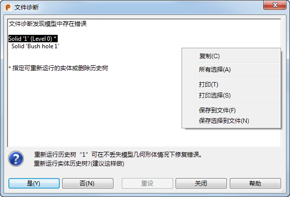

提示: 右键单击“文件诊断”对话框的信息面板以显示上下文菜单,其中包括打印和保存选项:
注: 恢复模型时,会保留原始模型的一个副本。控制该副本操作和位置的设置可通过编辑 powershape.con 文件来更改。默认设置会在临时目录中保留原始模型的副本。
