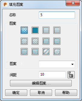

“剖面线”对话框
使用此对话框可以编辑已选剖面线的图案,以及在选择了单条剖面线时增加额外剖面线边界。
名称 - 已选剖面线的此名称将会显示。但是,您可以编辑此名称。
填充图案
选择其中一个标准剖面线图案可更改已选剖面线。已选图案将以蓝色高亮显示,例如:
对于每个标准剖面线图案,颜色和间距(如果未锁定)将与“选项”对话框中设置的颜色和间距匹配。
图案 - 如果不想使用其中任何一个标准剖面线图案,请从列表中选择用户定义的剖面线图案
间距 - 此选项将显示已选剖面线图案的直线之间的默认间距。
更改此值并将鼠标移至对话框之外。剖面线图案将更新。在该对话框中,已选剖面线的按钮将更新,以表明该图案的间距与“选项”对话框中设置的默认间距不再匹配。
如果再次按下已选图案的按钮,会将默认间距应用到该剖面线。
锁定按钮 - 如果单击此按钮以锁定,则间距值将固定并且所有剖面线图案都使用该值。如果您再次单击“锁定”按钮并选择剖面线图案,则间距值将更改为其默认值。
编辑图案 - 单击此按钮可打开“编辑剖面线图案”对话框以编辑已选的剖面线图案。
确定 - 保存对剖面线的编辑并关闭对话框。
取消 - 放弃在对话框显示时对剖面线所做的编辑,并关闭对话框。
