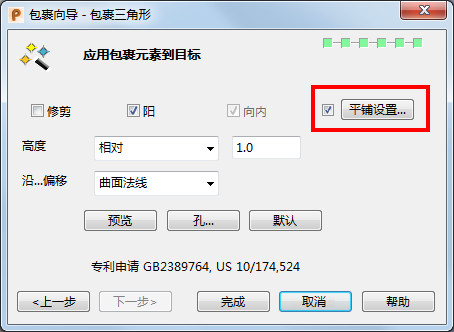

  1. 使用“包裹向导”的“包裹布局”页面上的布局控件,指定目标对象上平铺图案中第一个平铺的开始位置。
  2. 选择“平铺设置”旁边的选项以激活平铺功能:
  3. 单击“平铺设置”按钮。

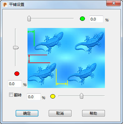

    系统将显示“平铺设置”对话框,其中包含用于使用包裹项目创建平铺图案的四个平铺控件:
    您可以组合使用四个平铺控件以创建所需的平铺效果,或将值保留为零以使用默认值创建平铺。可以直接输入值,也可以使用滑块设置相应的值。
    • 平铺与偏移 - 输入相应的平铺尺寸与每行向右偏移的百分比。这会产生类似拉伸器的图案,与砖墙图案类似。
    • 平铺和垂直间距 - 使用滑块增加或减小平铺之间的垂直间距,或输入值来指定垂直方向上总间距的百分比。
    • 平铺和水平间距 - 使用滑块增加或减小平铺之间的水平间距,或输入值来指定水平方向上总间距的百分比。
    • 翻转 - 选择该选项可翻转其它平铺。当包裹曲面时,此选项不可用。
