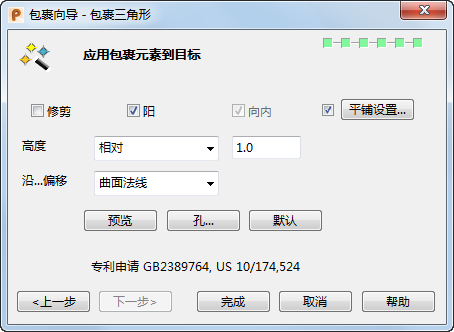

- 修剪 - 选择此选项可将对象修剪到浮雕的外边界。

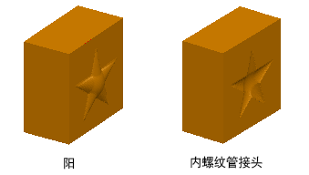

- 阳 - 选择此选项可沿法线或工作平面矢量偏移,然后创建阳包裹。取消选择此选项将以相反方向偏移,然后创建阴包裹。

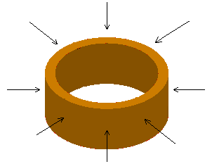

- 向内 - 当使用圆柱投影时,最有可能需要此选项。选择此选项可从模型外侧向内朝圆柱中心投影浮雕。

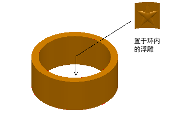

浮雕节点将放置它遇到的第一个曲面上。

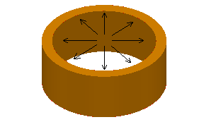

取消选择此选项可从圆柱中心向外投影浮雕。
浮雕将放置在环内侧。
- 平铺设置 - 用于使用已选包裹元素在目标上创建平铺图案。选择此选项可激活“平铺设置”按钮。单击“平铺设置”按钮以显示“平铺”对话框。
- 高度 - 用于控制包裹的高度。有三个选项:
- 相对 - 在文本方框中输入值以乘以浮雕的“自然”高度。
- 保持 - 在 dmt 文件中按既定保持每个节点的高度。
- 最大 - 输入值以指定最高节点的最大高度。所有其他节点的高度将按比例设置,以保持浮雕的外观。

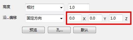

- 沿...偏移 - 用于控制包裹的偏移方向。选择:
- 曲面法线 - 在曲面法线的方向上将包裹元素三角形的每个节点偏移在“高度”方框中指定的高度。
- 固定方向 - 在“X”、“Y”、“Z”方框中输入的固定方向上,将包裹元素三角形的每个节点偏移到在“高度”方框中指定的高度。
- 预览 - 预览将 dmt 文件中的三角形包裹到对象上。
- 孔 - 显示“孔填充”对话框,可设置用于填充由模型中的间隙造成的孔的选项。
注: 在创建实体包裹特征时,或者如果选择“全局”作为最小化变形的方法,此选项不可用。生成的包裹将围绕孔,而不会发生变形,并且孔保持未填充状态。
- 默认 - 用于将对话框上的设置更改回默认值。
- 完成 - 将 dmt 文件中的曲面、实体或三角形包裹到对象上,并且包裹向导完成。
