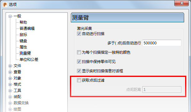

在输入时过滤点
使用“选项”对话框的“测量臂”页面上的“获取点后过滤”选项可在扫描期间过滤点。
在输入时过滤点的步骤:
  1. 单击“文件”>“选项”>“应用程序选项”>“一般”>“测量臂”以显示“测量臂”页面:
  2. 选择“获取点后过滤”选项。
  3. 为“点间距离”输入一个值。该距离用于删除位于另一点指定距离内的点。
  4. 提示: 该距离通过在“文件”>“选项”>“应用程序选项”>“一般”>“单位和公差”中定义的单位指定。
