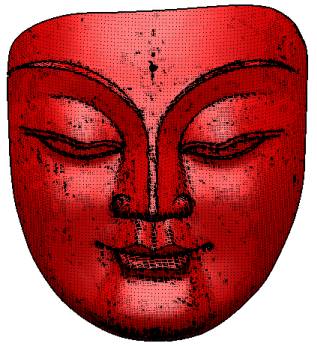

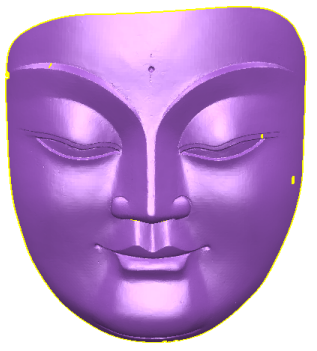

  6. 单击“确定”创建三角化网格:
  7. 单击“开始”选项卡 >“删除”面板 >“项目”删除点云并显示网格:

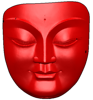

  8. 选择网格。
  9. 在此示例中,需要反转网格。单击“网格工具”选项卡 >“修改”面板 >“反转”以反转网格:
