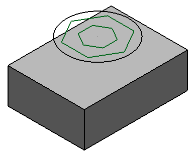

  1. 创建一个矩形块并确保其处于激活状态。
  2. 创建一个整圆弧和两个多边形,使其所在的平面与矩形块相同(应选择“多边形”对话框上的“创建复合曲线”选项):
  3. 选择矩形块、圆弧和多边形。

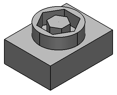

  4. 单击“实体”选项卡 >“特征”面板 >“凸台”以显示“实体凸台”对话框。
  5. 单击 以组合嵌套绘制到一个区域。
  6. 单击“确定”
