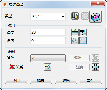

  2. 单击“实体”选项卡 >“特征”面板 >“凸台”以显示“实体凸台”对话框:

  3. 从下拉列表中选择凸台的“类型”:

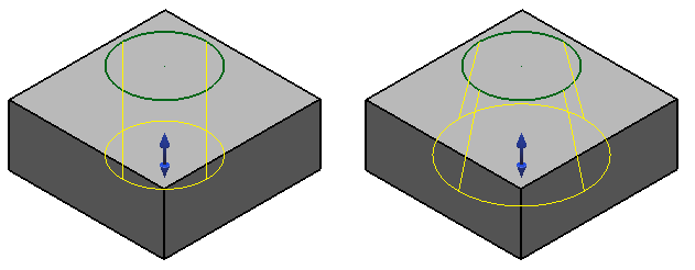

    • 选择“自动”可将线框挤出足够远以连接到实体。使用“角度”选项指定挤出的角度。
    • 选择“固定”可指定挤出的“高度”。挤出线框将增加到实体。“双方向挤出”选项也将变为激活状态。
  4. 单击 以创建在凸台构造中使用的原始线框的副本。
  5. 在“高度”方框中输入每个挤出实体的长度,该长度从线框的平面进行测量。
    如果拖动挤出实体的手柄,则所有挤出实体的长度都会更改。对话框中“高度”的值将更新,以反映所做的更改。
    若要创建凸台一直穿过实体,请确保高度超出实体的底部。
    输入“角度”值以定义挤出实体上的拔模角度。
    若要反转方向,请将挤出实体上的手柄拖动到线框的相对侧。
  6. 单击 可以通过绘制在两个方向上延长挤出。该按钮将变为 ,以表明挤出在两个方向上延长。
  7. 单击 可反转凸台的方向。
  8. 单击 可显示“实体特征关系”对话框。这允许相对于实体指定特征的位置。“关系”的状态由以下选项之一指示:
    当前未定义关系。
    已定义有效关系。
    已定义关系,但是定义存在问题
  9. 单击 可为特征增加已选绘制(圆弧、曲线或复合曲线)。
  10. 单击 分组嵌套绘制。此选项可以嵌套位于同一平面上的任何绘制,并使用它们生成小岛类型的挤出。
    • 使用两个同心圆绘制将生成具有厚度的管。
    • 使用三个同心圆绘制,管中将具有一个圆柱。
  11. 单击 可以指定拔模角是向内还是向外。
  12. 单击“应用”可创建凸台,并使对话框保持显示状态。这使您可以执行以下操作:
    • 创建另一个凸台。
    • 编辑现有凸台。
    或者,单击“确定”以创建凸台并关闭对话框。
