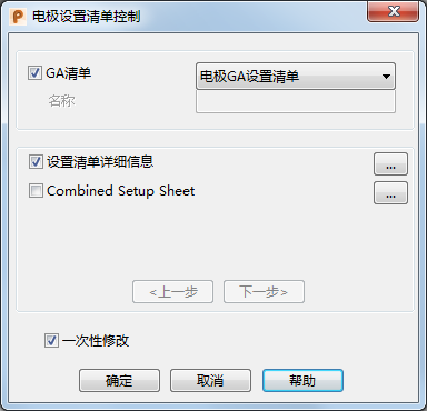

“电极设置清单控制”对话框
在以下项中单击 可显示该对话框:
该对话框显示用于以下项的选项:
GA 清单 - 选择该选项可生成 GA 清单,然后从列表中选择 GA 清单的名称。从列表中选择“新的 GA”以输入新名称。如果取消选择该选项,则不会生成清单。
注: 如果从“修改电极”打开该对话框,则更改 GA 清单会导致电极注释从一个 GA 清单移动到另一个 GA 清单。
名称 - 该选项仅在您从“GA 清单”列表中选择了“新的 GA”时可用。输入新的名称。必须避免特殊字符,但可以包含替代串

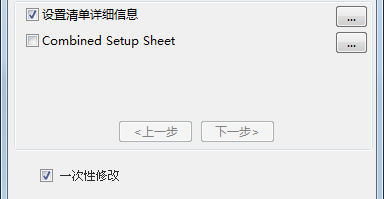

对话框的中间部分列出了存在的设置清单。
对于列出的每个清单,以下说明适用:
上一步下一步 - 如果定义的清单数量超过对话框中间部分可容纳的数量,则“下一步”按钮将变为激活状态。单击该按钮可显示下一选择的清单。如果要查看上一选择,请单击“上一步”。
一次性修改 - 如果选择该选项,则所做的更改仅应用到当前电极。如果取消选择该选项,则更改会应用到以后创建的电极。
如果您希望更改成为所有用户的默认值
  1. 请取消选择该选项。
  2. 单击“保存”(Save)
    这会将文件传输到 shareddb。保存更改后,将保留配置文件 (electrode_setupsheets.con) 尽可能多的格式,因此可以放心地结合使用手动编辑和界面进行更改。
